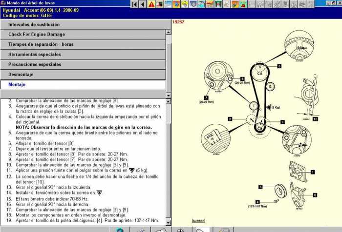

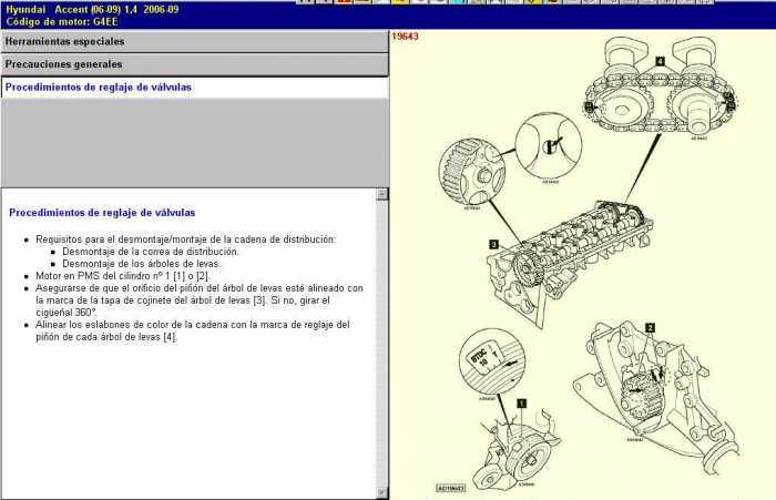

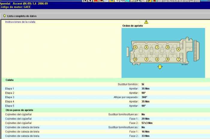

Necesito que me confirmen par de apriete culata (head cylinder)y marcas de distribucion
de un Hyundai Accent 1.4 DOHC 2011. del lado donde va la cadena que une ambos ejes de leva
el codigo motor es G4EE

Hola, te mando la información con unas capturas de pantalla, no se que tal se veran, si no se apreciasen bien, mandame una dirección de correo y te los envio en archivo PDF ya que en esta página no se puede subir con este formato, ¿ o si ? lo he intentado otras veces y nunca ha salido nada. Saludos.
El siguiente usuario dijo gracias: WAL7ER, Dancel1988
