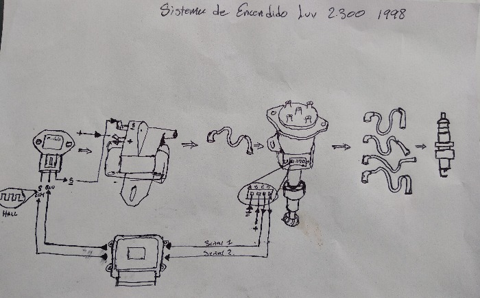

7 años 11 meses antes #53314 por jorge0925
Respuesta de jorge0925 sobre el tema AYUDA CON CHEVROLET LUV 2.3 AÑO 95
Amigo, este vehículo si tiene CKP pero es de tipo óptico que produce una señal de efecto HALL este se encuentra en el distribuidor, el distribuidor tiene 4 pines nombrados con las letras a,b,c y d de izquierda a derecha.
La a es GND (Tierra) la b es positivo la c es Salida de señal a la ECM y la d es otra salida de señal a la ECM.
También tiene módulo de encendido de 3 pines enumeredados como 1, 2, y 3 el 1 es señal positiva de tipo HALL (señal cuadrada de 12V) que la envía la ECM, el pin 2 es tierra de ECM Y el pin 3 es salida de señal amplificada hacia la bobina de encendido.
