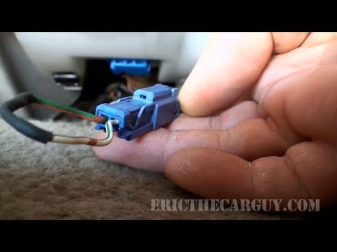

en el lado de la guantera abajo tiene un conector y es color azul lo puenteas y despues abres el swich y cuenta los parpadeos cortos y largos y del foco del check y en los parpadeos que de te manda un codigo de error y despues lo quitas el cable puenteado
