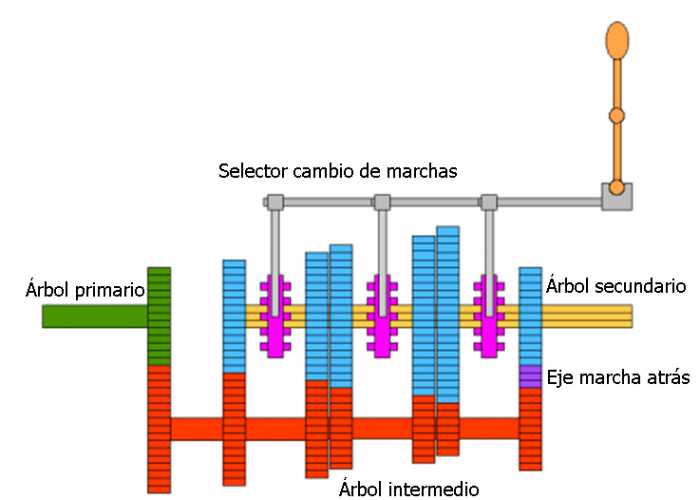

Hola a todos. Tengo una pregunta de test sobre mecanica y no la veo clara. A ver si me podéis ayudar con la respuesta:
-Como son los piñones dl eje secundario de la caja de cambios?
A) superpuestos
fijos C) desplazables
A) superpuestos

hola jasperf1, es una pregunta complicada ya que hay muchos tipos de cajas de cambios que funcionan de diferentes maneras, y las opciones a elegir tampoco ayudan, ya que es una pregunta de test imagino que se referiran a un caja de cambios basica de tres ejes,(sincronizada y dientes helicoidales)
basandome en esto yo no elegiria la opcion- C-, ya que los piñones no se desplazan axialmente al engranar las marchas , lo que se desplaza es el sincronizador para fijar el piñon al eje.
tampoco elegiria la- B-, porque los piñones no son fijos al eje, sino que giran sobre él.
por lo que solo queda la- A-, no se a que se refiere con "superpuestos", pero por descarte es la que yo elegiría.
ya nos contarás cuál es la correcta.
