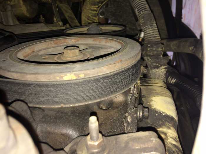

pasa que deje asentado el auto mas de 1 mes no lo use lo abre encendido como en 3 ocaciones pero ya no lo usaba, pasa que el día viernes 24 de octubre del presente lo volví a encender, paso que pues por el tiempo parado se quedo sin pila, la cargue y lo intente encender prendo pero comienzo a tirar el anticongelante por abajo, no del radiador, ni del recuperador, de l parte trasera del crac shaft ville brequin, o cigüeñal o damperse llama la pieza algo así por lo que vi del diagrama de la banda del motor ya revise aceite no tiene agua, mis dudas radican como saber si la bomba de agua esta dañada, si es un empaque sello de la bomba que sea visible o si es algún registro interno del motor que por el uso ya que mi carro es del 96 ya se venció y esta pasando agua, comento esto por que leí en otro post que comentaban que cuando la bomba ya se hecho a perder, aun parado el auto arroja agua o anticongelante, en mi caso no ya que tiene que estar encendido el motor y no lo hace al momento después de quesera 2 minutos, no es demasiado anticongelante que salga así como manguera sale como gotas, pero si esta estable en un solo lugar el auto si se forma un riachuelo.
P.d muchas gracias por tomarse el tiempo de leer y muy agradecido de antemano y les anexe una foto de la parte de abajo de mi carro para que se den una idea de lo comentado.
