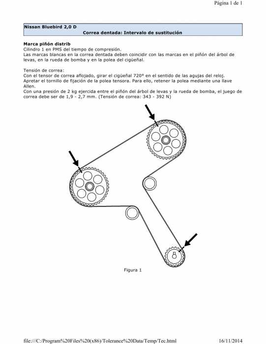

Saludos a todos, quien me pueda ayudar por favor necesito saber cuantos dientes deben haber entre marcas de bomba de combustible, leva y cigueñal de motor nissan LD 20 II T, desde ya muchas gracias.

este es el diagrama espero te sirva, saludos.

En verdad agradezco su respuesta, pero el diagrama ya lo manejo, lo que sucede es que donde yo vivo, no puedo conseguir una correa de distribución con las marcas en ella por eso deseo saber cuantos dientes hay entre marcas de la bomba, el leva y el cigueñal desde ya gracias.
