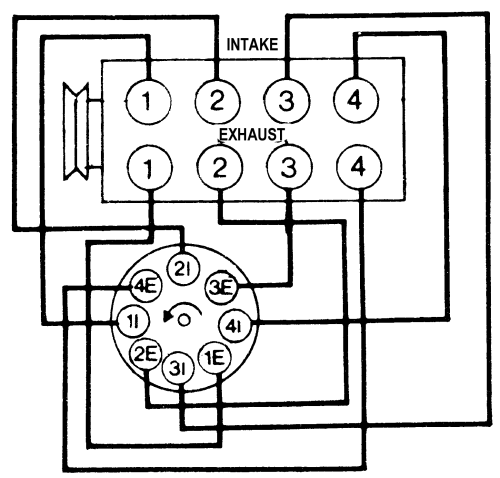

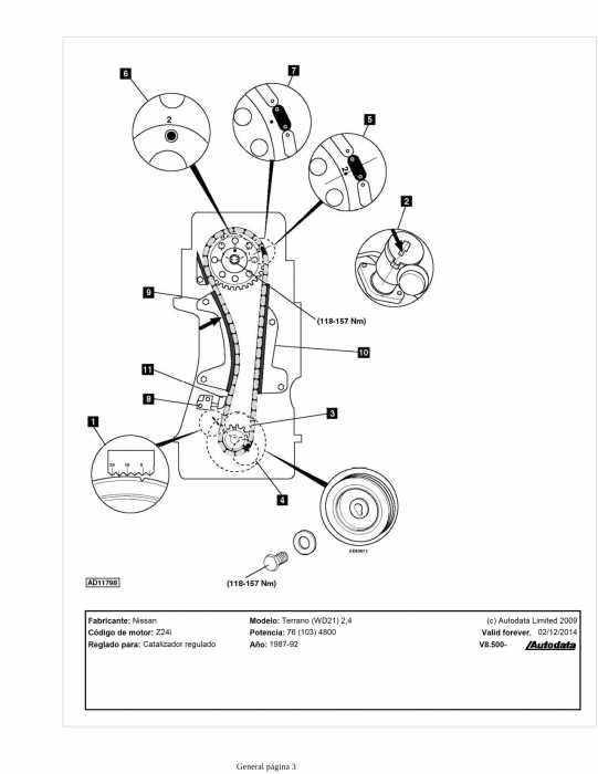

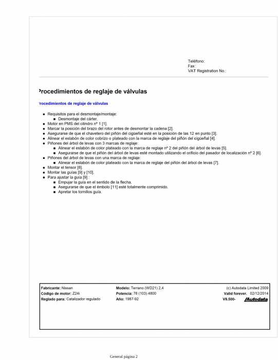

esta es la parte facil la puesta de la cadena a si como te lo muestra la imagen , la parte un poco mas compleja es alinear la distribución con la bomba de aceite y que el rotor apunte al piston 1 es decir al cable 1, saludos.
