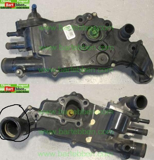

Hola,
soy nuevo en el foro y he llegado aquí buscando información sobre manuales, tengo una pregunta haber si me podeís ayudar.
Como se desmonta la caja del termostato, la parte que esta marcada no tengo narices a sacar el tubo que tiene, veo que es un tubo metálico pero no logro quitarlo, desmonte la tapa y le puse nural 28, pero me gustaría desmontarlo entero para cambiar las juntas, no se si entra a presión y si va con alguna junta tórica, me da miedo quitar los 4 tornillos que lleva y liarda parda, es la parte que esta marcada

Buenos días si mal no recuerdo no estoy seguro devería de llevar una grapa tipo alambre y una vez la quitas tendría que salir

Al final ya lo arregle, el tubo va a presión con una junta tórica, se quita los cinco tornillos que aguanta la caja y luego ir haciendo con cuidado palanca para sacar el tubo, cuesta bastante en salir pero a base de ir haciendo palanca poco a poco sale :lol: ,
