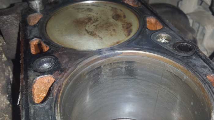

Hola querría saber que hago con estas camisas, querría saber si se pueden montar así o abría que hacerle algo gracias d antemano ay va lo que me a dao un chungo cuando lo he visto

quitale la junta, limpia muy bién el "plano" del bloque y compruba que no esté deformado, regla al canto(que sea de confianza) y galga de 0´05 o mejor comparador, si se vá mas allá de 0´05mm "chungo" desmontar motor y planificar bloque en cuanto a la "quemadura intenta pasarle una lija fina (800) haber si desaparece
