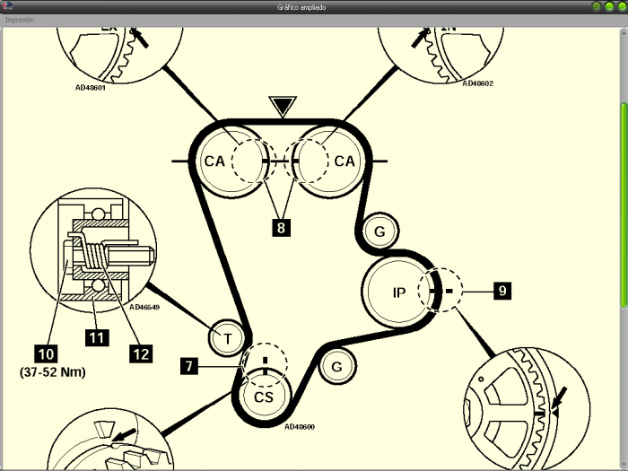

Espero te sirva, esta es la distrib. de ese motor.
Un abrazo
