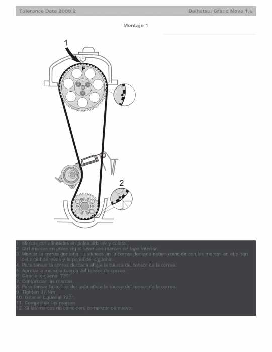

hola no puedo poner a punto la distribucion de un daihatsu move debido a que va con dientes contados de la correa y ya se han borrado x que esta usada y lo pongo de la forma tradicional y no me queda a punto x favor alguna data gracias

Respuesta de sorto73 sobre el tema distribucion daihatsu move
espero te sirva, saludos.
