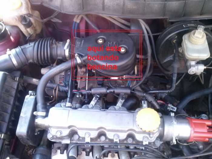

Por favor me pueden ayudar a solucionar la falla eléctrica del opel astra 1.4 año 1995...
Le cuento:
Iba conduciendo por la carretera y de repente las luces del tablero empezaron a disminuir su iluminación y de repente el auto se pago por completo y se enciende todas la luces del tablero...
Le cambiado:
1: Modulo de encendido
2: Bobina
3: distribuidor
y el problema sigue... le doy contacto tira chispa al contacto pero le doy arranco no tira chispa el inyector funciona esta botando bencina. o podría ser que la computadora se quedo bloqueada ......

Por lo que entiendo no te inyecta combustible.....este auto es un monopunto (un solo inyector), verifica la presión de bencina debería estar entre 0.6 o 1 bar ....saludos..

No tengo ni idea de mecánica pero adjunto la imagen del motor adonde esta marcado con rojo ahí empezó votar bencina ... posiblemente que este ahogado por que tanta veces lo hice arrancar....

Estuvimos viendo el auto y encontré un ruido justo tiene la marca, que no este dando la pulsaciones eléctrica en el interior del carburador (tiene un sensor y tiene tres cable)

hoy estuvimos viendo el auto con un amigo al rancar el auto se escucho un ruido (rururururururu) el carburador y lo abrimos y tiene un sensor eléctrico y tiene tres cable podría ser que este sensor que no esta dando la pulsaciones eléctrica para que el inyectara la bencina o no.. te adjunto el motor y esta marcado
