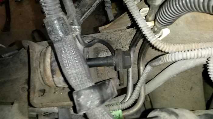

Buenos días a todos, soy nuevo por el barrio.
Tengo un Ford explorer 4x4 del 96. Tiene las rótulas de suspención delanteras superior estropeadas y quiero cambiarlas. Las de origen no se pueden cambiar, hay que cambiarlo todo, los brazos incluidos. Intento desmontar el brazo del lado del conductor y no puedo, los tornillos que lo sujetan son largos y topan con el soporte del amortiguador que esta soldado al chasis.
Yo pensé en cortarlos y después montarlos al reves, que la cabeza del tornillo salga por el otro lado, que si que hay espacio.
¿Saben de alguna otra solución o truco?
