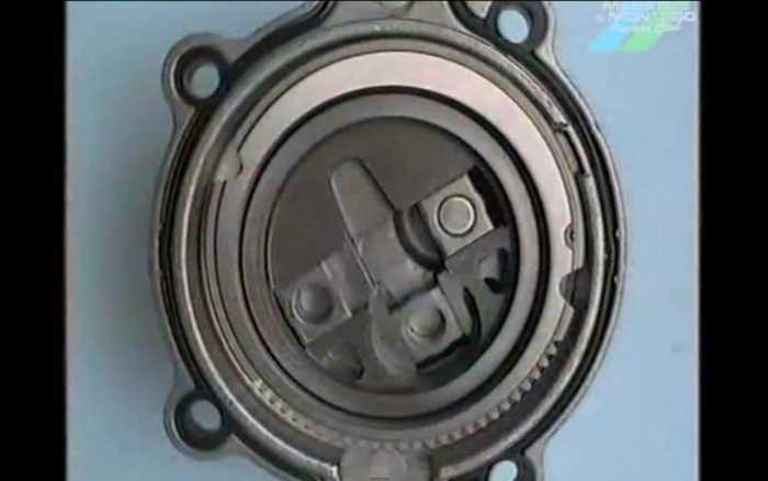

tengo desmontada la culata que me planificaron de este coche y me dejaron los variadores desmontados "divertido para aprenderlo", he visto este vídeo interesante pero en el tiempo 4:38 a 5:30 no veo bien la forma de montaje del variador y tengo miedo de pifiarla.
podriais ayudarme a montar el variador de los arboles de admisión.
otra cosa es el embolo que da movimiento al eje de los variadores 17:35 a 18:50, no entiendo de que forma deben estar los variadores una vez insertado el embolo, ¿calados en sus marcas de inicio del montaje o calados por sus orificios internos?.
podriais ayudarme y sacarme de dudas.
