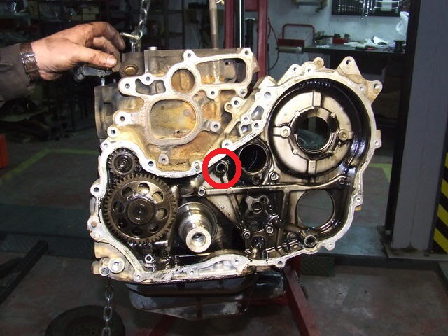

Hola amigos. Junto con mis amigos estamos ajustando un motor Toyota 1KD 2007. Ya casi está terminado, pero nos hemos detenido porque en lo que es la distribución, habiendo ya armado y colocado todos los piñones en su sitio, hay un orificio en el que creemos debería llevar un surtidor de aceite para los piñones. Vale mencionar que esta es la tercera vez que se intenta ajustar este motor sin tener éxito en otros talleres y creemos que desde la primera vez que se desarmo se extravió esta pieza.
Adjunto una fotografia de la tapadera y el orificio que les menciono. De ante mano muchas gracias por su ayuda.

Si ahi lleva un tornillo racor , la tapa ll3va un orificio q sirve para "rociar " aceite a los piñones ñ
