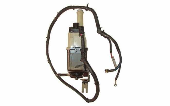

tengo un opel astra G 2000 dti 100CV motor Y20DTH año 2000
la dirección se quedo dura en un instante, tiene liquido los fusibles están bien, el testigo de batería no enciende y el alternador esta bien y he decidido desmontarla para sustituirla.
uuuffff
la que estoy pasando con el desmontaje, aun así tengo un mínimo problema y es que no se como comprobar su funcionamiento.

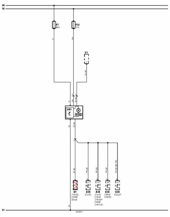

lleva dos cables gruesos rojo+ de la caja de fusibles 80A. y marrón masa en chasis. y el conector de dos hilos que da señal de funcionamiento del alternador blanco azul"+ creo". y negro + bajo contacto.
¿podríais ayudarme a comprobar esta bomba en la batería y así cerciorarme que realmente es la bomba la que esta estropeada?.
Veo en el esquema eléctrico que cables gruesos están claros rojo+ y marrón- ¿debería alimentarse bajo + el conector con dos hilos negro +bajo contacto y blanco azul +alternador. es correcta esta forma de prueba?
intento enviaros imagenes del modelo de bomba y esquema.
como siempre un saludazo y muchas gracias a todos
He realizado la conexión anterior y nada de nada
si es así la prueba la bomba no actúa.
alguien que me pueda ayudar o aconsejar.
como siempre un saludazo y muchas gracias a todos.
