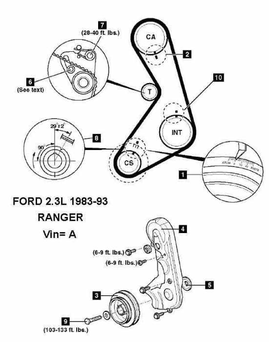

Si quitas el spout el encendido se atrasa.
La variaciòn del avance al encendido lo gestiona la ECU.
El mòdulo DIS actùa como amplificador de la alta tensiòn generando no solo mayor cantidad de chispa sino tambièn mayor tiempo de presencia de la misma, optimizando de este modo la combustiòn.
Pienso que podrias tener la banda de tiempo fuera de sincronizaciòn.
Te dejo un esquema de la banda para que lo puedas controlar

Gracias brother, te cuento que ya le cheque la alineación de marcas e inclusive le cambie la banda del tiempo sigue igual.
