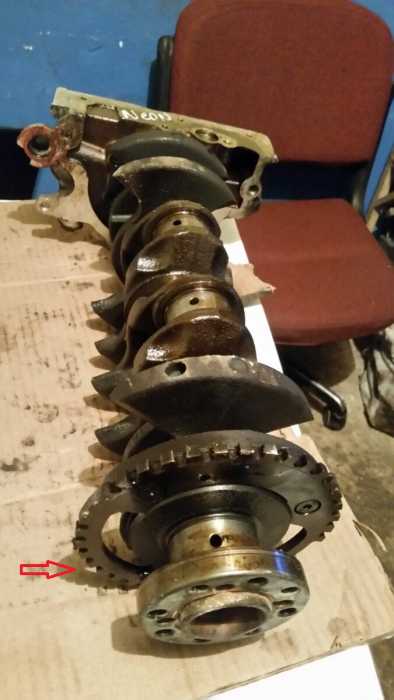

Definitivamente se rompe por tocar contra el reluctòr (rueda dentada) que està montado con tornillos al cigueñal, tendràs que quitar el càrter de motor y observar si està suelto o torcido, para ello tendràs que sacar la bujias para facilitar la rotaciòn a mano hasta ver en donde toca contra el sensor colocado en su lugar, no necesitas para la prueba poner uno nuevo, con usar uno roto servirà para ver en donde golpea.
Te pongo una foto para que veas en donde esta el reluctòr.

Aparentemente es eléctrico, le habían roto el conector y seguro que se han puesto los cables en corto.
No parece golpeado.
