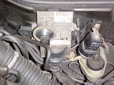

hola a todos , soy nuevo en el foro, les quiero pedir ayuda y que tengo un R19 con motor chamade y no tiene chispa de encendido, les comento que tiene una ecu siemens, les agradecería que me den una mano .

Lamentablemente estas muy complicado, tienes quemado el mòdulo de encendido, tendràs que caminar por los desguaces ya que nuevo no existe desde mucho tiempo, en Argentina se fabrica un sustituto pero no funciona bien, es mas para problema que soluciòn, busca uno usado en buen estado de funcionamiento, te pongo una foto para que veas cuàl es.
