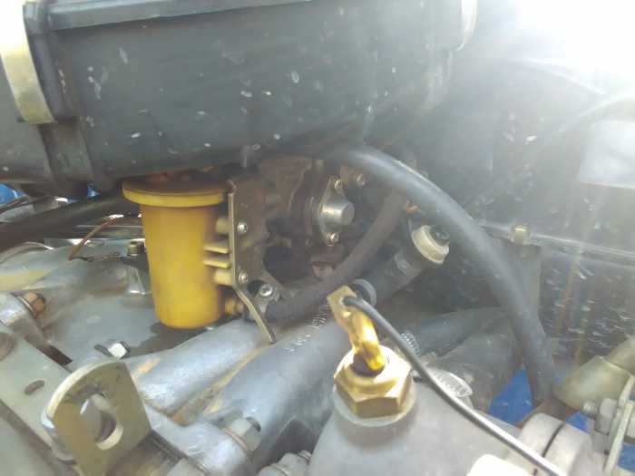

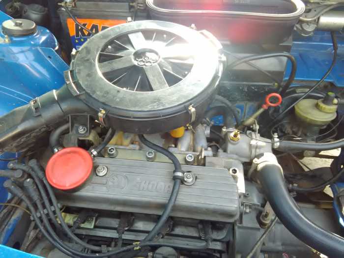

buenos dias tengo una fuga en el carburador de mi skoda felicia 1996 y quisiera saber que repuestos necesito gracias

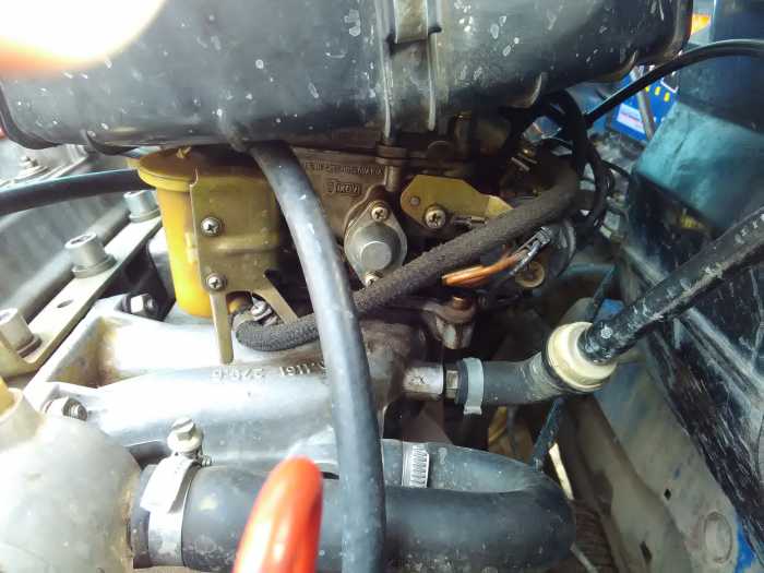

Imposible responder si no quitas el filtro de aire y marcas puntualmente el lugar por donde aparece la pèrdida, las posibilidades de pèrdida pueden ser por varios lugares, quita el filtro, pon en marcha cuando este seco y mira por donde moja y toma una foto, màrcala con una flecha y sùbela.

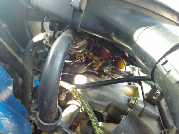

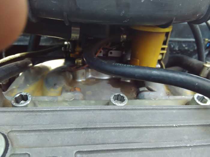

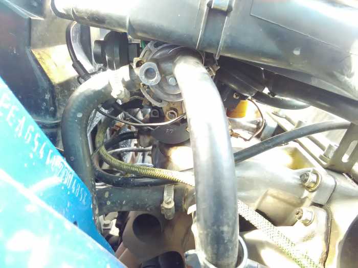

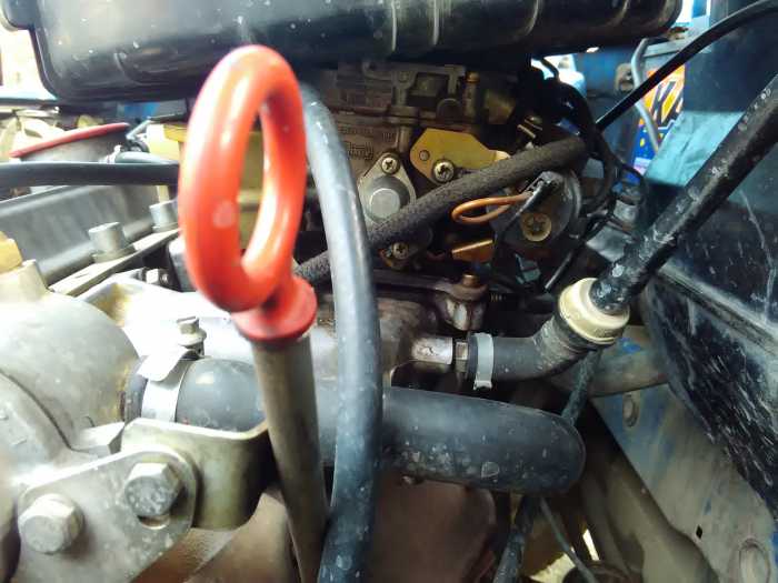

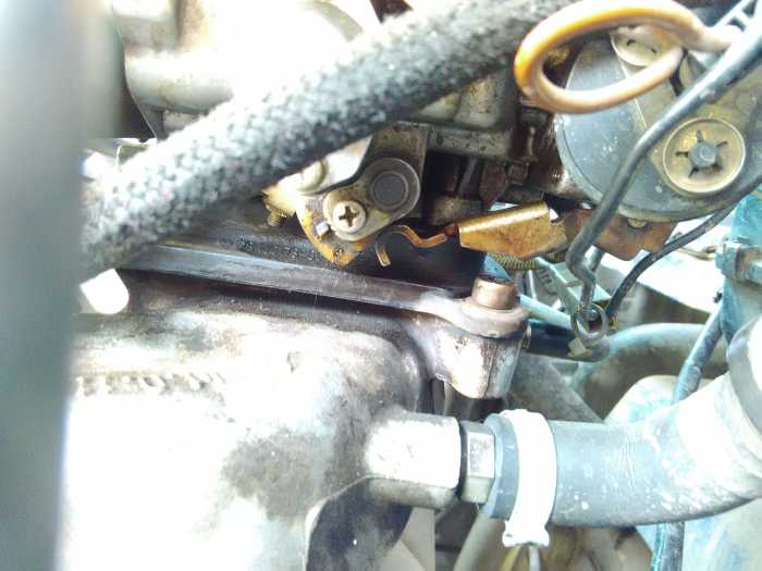

Es cierto, hay que quitar el filtro para poder ver bien, por las fotos y la zona parece una manguera mal sujetada o una fisura en el gasificador, que es el vasito amarillo que se ve en la imagen.
