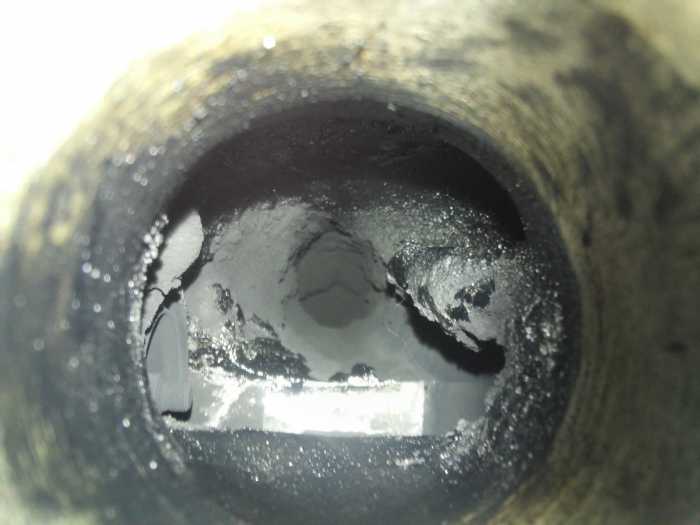

hola buenas tarde tengo un probelma con el furgon y es que antes me se encendia un par de veces el testigo de precalentamiento i no pasava de 20 kmh la apagaba la encendia y ya esta, asta que un dia ya no tiene potencia i parece que no tenga turbo (sin salir el testigo) , pero cuando intento pasar de 80 (que ya le cuesta llegar) pues sale otravez el testigo de precalentamiento.an pasado el diagnosis i me salen fallos de bujias de precalentamiento ,circuito sensor de temperatura del combustible,circuito captador de temperatura del agua. tambien tenia memorizado falta de aire en el circuito de admision . le limpie la egr pero nada tambien han probado aver si el caudal del aire circula bien y en la maquina dice qu parece ser que si.ya no se que hacer me an dicho que puedes ser que se aiga ido el turbo.alguien tiene alguna idea? gracias
es una renault trafic II 1.9 dCi Combi corto 100cv Generation 2005
adjunto foto del interior de el colector de admision desde donde esta ubicada la egr
