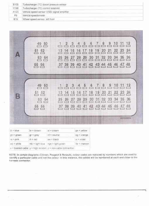

que año es el carro en que montaste el motor compa?

10 años 1 semana antes #51614 por MECANICA LLOVET
Respuesta de MECANICA LLOVET sobre el tema MOTOR OPEL Z17DTH MERIVA 1.7
aqui van mas.

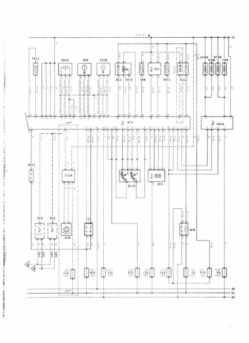

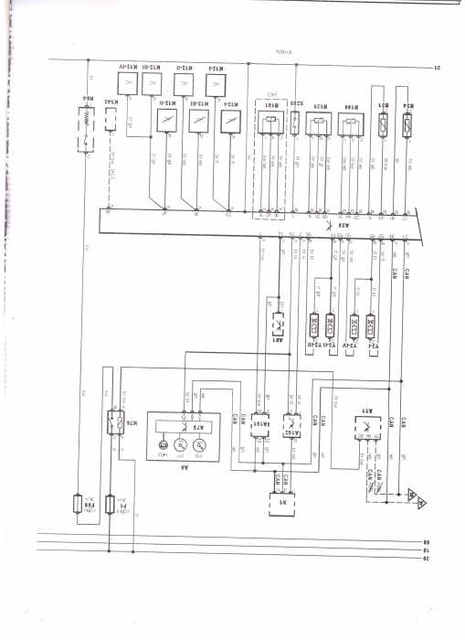

10 años 1 semana antes #51615 por MECANICA LLOVET
aqui van mas, tardan en subir.

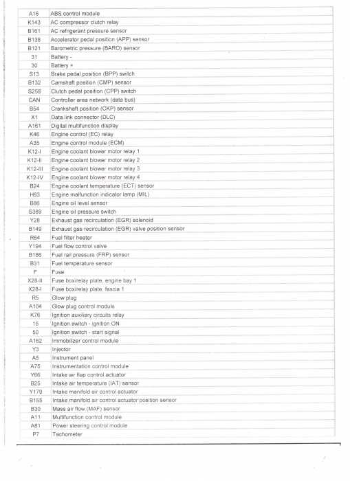

10 años 1 semana antes #51616 por MECANICA LLOVET
es el ultimo
