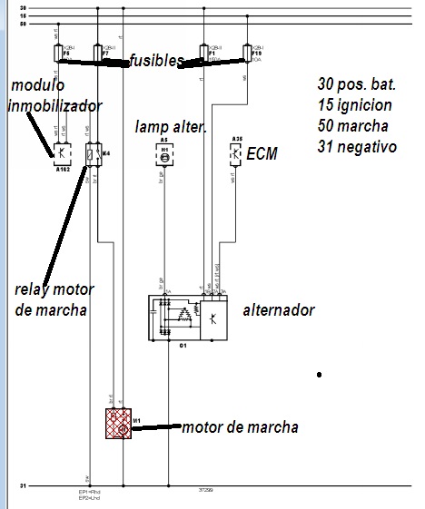

Buenas Tardes, necesito ayuda con un freelander, lo que pasa es que es un vehiculo que estuvo desmantelado paso por algunos talleres, y le sacaron computador, y algunos accesorios, mi pregunta es, tengo el computador y todo conectado, menos el que se llama sensor volumetrico (dynex), me indica que esta en la parte superior de la cabina, no obtengo ubicacion de este, y este detecta pasajeros, lo que sucede le doy arranque actuan los reles, pero no obtengo movimiento en motor de partida, compre un computador junto con el chip de la llave y venia con inmovilizador , antenas, conecte todo menos este sensor, este influye en la parte de inmovilizacion, lo otro tambien le quitaron el controlador del ventilador que va ubicado en el radiador, no se si influye en el giro del motor de partida, por favor cualquier ayuda seria muy util, gracias!

aqui te dejo el diagrama del sistema de arranque de esa.

Por experiencia se que los te dejan girar el motor de partida pero no parten, o en algunos casos parte por 3 a 5 segundos y se apagan. Pero gira el motor.
Probaste que le llegue la señal al cable del motor de partida? Es una señal positiva la que llega al cable pequeño para que gire, si no le llega hazlo de modo manual para ver si parte el motor y de ahi trabajar en la falla.

justamente, habia un defecto en el conector st, por ello, no obtuve movimiento, muchas gracias, este modelo lleva un modulo de ventiladores electricos, alguien me podria decir como es el funcionamiento, si es que las señales de control son negativas o positivas, me imagino que hace la funcion de un relay por el asunto del alto consumo, si alguien sabe el funcionamiendo de este artefacto, para ver si existe la forma de emularlo ya que lo extrayeron del vehiculo, gracias..
