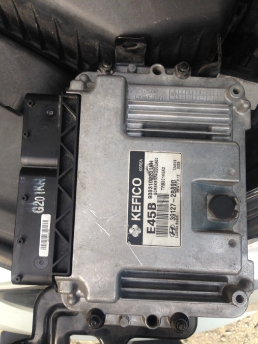

Mi Hyundai Accent 2013 solo le funciona el 3er cambio y la reversa. El codigo de falla que presenta es P0748 (Fallo eletrico en electrovalvula A del control de presion [polea primaria].
Fue revisada la caja de valvulas y todos los selenoides funcionan y tambien el conector de la caja de valvulas. Las lineas desde la computadora a la caja tambien.
El diagnostico es entonces el cambio de la ECM Computadora.
Mi computadora tiene el codigo E45B y el numero de parte es 39127-2B890, pero mi problema es que no la encuentro con exactamente ese mismo numero de parte, las que encuentro tienen son: 39127-2B100, 39110-2BAS1, 39110-2BAE5...
Es necesario que tenga el mismo part number?
