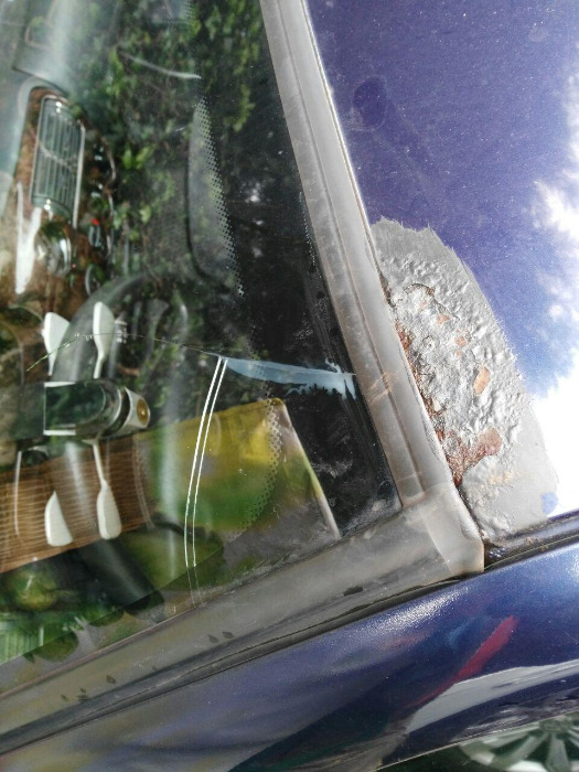

Me he encontrado el parabrisas del coche con unas grietas en la esquina superior del lado del piloto.
En youtube veo tutoriales de gente que echa resina pero en carglass me dicen que tienen que cambiarlo, que lo de repararlo es solo para impactos puntuales, no grietas.
Qué opinais? Necesitaría saber si puedo frenar el avance de dichas grietas de alguna manera.

Hola Zen00 tiene arreglo pero su efectividad es bastante deficiente. Según la foto que muestras es una grieta bastante grande y tendrías que seguir recurriendo a un profesional.. Un impacto si lo rellenan con resinas pero cuando se trata de una grieta tienen que taladrar (por decirlo de una forma sencilla) en la punta de la grieta para que no siga corriendo y luego es cuando le inyectan las resinas para la reparación. Suele ser caro porque cobran la reparación según los centímetros de raja que te arreglan y no te pueden garantizar la reparación. En mi opinión, lo cambiaría, por el tipo y longitud de grieta repararla sería pan para hoy y hambre para mañana, sin contar los problemas que puedas tener en la itv. Saludos
