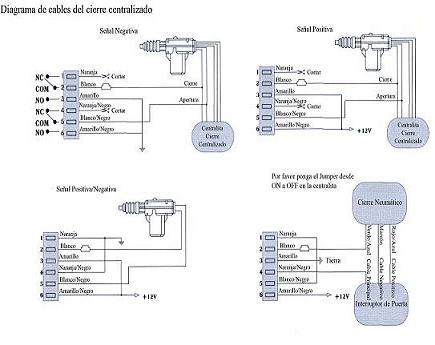

El problema biene al instalar una alrma Spy LC211A.
Mi coche tiene cierre neumatico lo cual pongo el jumper en esa posicion.
Segun el esquema es Naranja y Blanco/Negro juntos, Amarillo tierra, Amarillo/Negro +12 positivo bateria, nos queda blanco que he comprovado que con la alrma puesta da 0V y al quitarla da 12V y el Naranja/Negro que da 0V siempre.
Ahora en el coche tengo 3 cables Rojo/Azul 0V cierre abierto 12V cerrado, Rojo 12V continuamente y Rojo/Verde 12V cirre abierto 0V cerrado.
Alguien me podria esplicar con todos estos datos como ponerlos?
Lo que veo raro es que al conectar la alrma ningun cable de 12V por eso puede ser que no me funcione.

pero tu debes ir a la centralita de cierre donde esta la bomba neumatica y ahi es que debes controlar que señal te entra en la misma y ahi es que vas a trabajarla revisa el comector y ve que señal llega cuando abres o cierras las puertas y que cables te llega, tambien puedes ir en internet al sito de las alarmas y te vas a los esquemas de montajes y le pides la del coche.-
