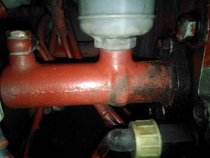

Hola, mucho tiempo sin pasar por aquí, tengo un problema con uno de los cilindros maestros de freno, concretamente el del eje trasero, estos cilindros van junto con su pulmón correspondiente, dicho cilindro me gotea, estoy intentando buscar repuesto, me salen cilindros con diferentes calibre, tampoco hay ninguna referencia en el cilindro viejo, he pensado en desmontar el cilindro y medir el calibre interno, pero tendría que volver a montarlo ya que tengo que trabajar con el camion y el repuesto tarda unos 10 dias en llegar.No dije antes que mi camion es un iveco zeta(109-14)
Ya lo solucione, desmonte el cilindro y lo medi con el calibre, pedi el correspondiente y funcionando.
