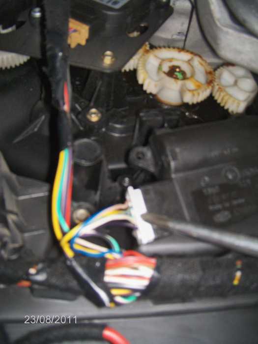

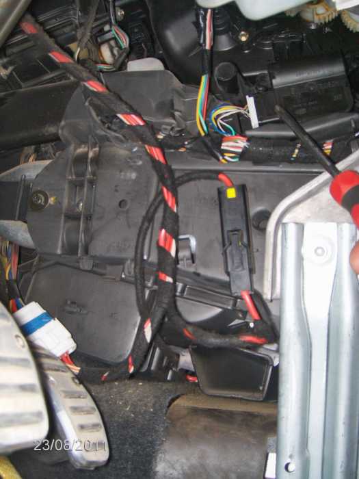

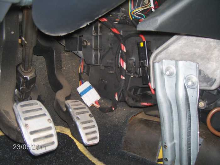

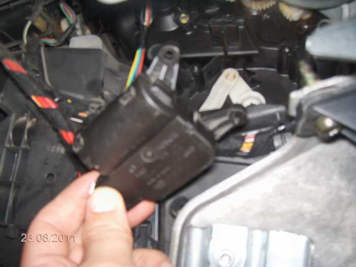

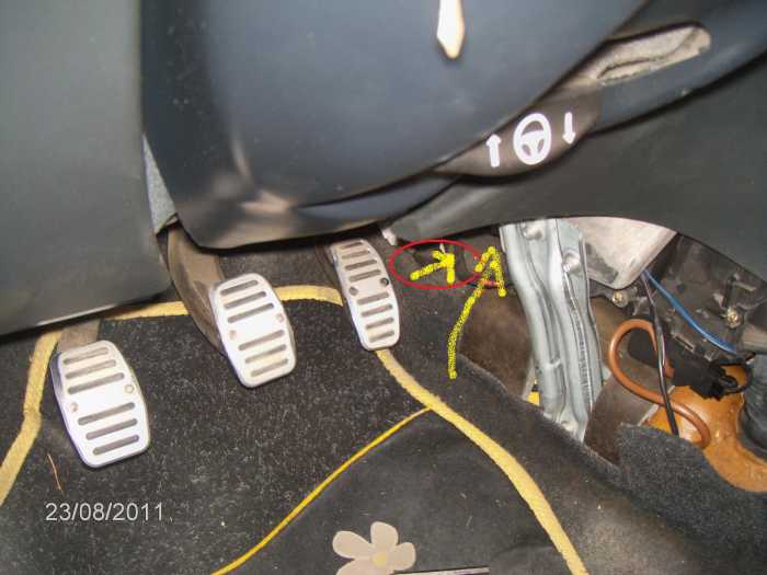

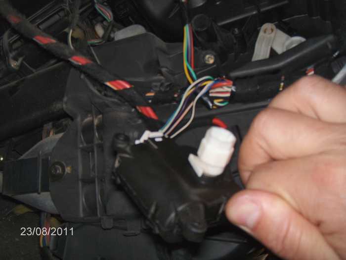

el mismo problema tenia en la parte de conductor no salia aire caliente solo frio en lado copiloto funcionaba bien todo i me sonava un poco un motorcito por debajo encontre el motorcoto hodido que abre la trampia de aire caliente a frio i revers esta situado en lado del conductor te toca chitar la tapa de la derecea i mirar pa riba i esta el primer motorcito que se ve mas ariba de el se ve otros 2 motorcitos que tene unas ruedas con dientes blancos entonses es el primero de abajo le sacas con una lave tubular de 5,5 un poco hodido de sacar pero sale i se ve una palanca blanca pudes mover con la mano la palanca i veras que te entra aire caliente .SUERTE i espero que am aiudado ? pongo unos fotos con el motorcito hodido ¿
