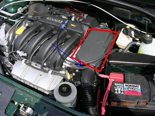

no veo la manera de sacar el filtro del aire.¿tengo que soltar la bateria?

que tipo de motor tine tu scenic si es a diesel o gasolina si es a gasolina como el de la imagen que son del tipo (K4J),(K4M), (F4R);solo debes quitar el resonador (encerrado en rojo) que esta sujeto por una banda elastica (flecha azul) y luego quitar los cuatro tornillos que sostienen la tapa del filtro señalados con rojo oscuro (dos arriba y dos abajo) que son de cabeza thorx. suerte
nota:si es este motor el de tu auto,es el mismo que trae el nissan platina asi k te servira el manual de este coche.se encuentra aqui en la pag.

perdo pero en el mensaje anterior no se subio la imag. :P

bueno no pude subirla pero la adjunto perdona las molestias.

he bajado el manual esta hecho.GRACIAS POR CONTESTAR
EL MODELO ES 19DCI 125
