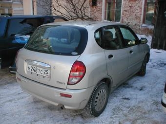

Saludos a todos.. hace un tiempo el motor de mi toyota duet año 2000 empezó a presentar oscilaciones en ralenti sin aparente razón luego de algunas sugerencias de un mecanico y tras pasar un escaneo cambie la sonda lambda.. hubo cierta mejora pero volvió el problema . Hasta aca el motor aun encendía, pero inexplicablemente una mañana ya no arrancó mas.....se me ocurrio quitarle la manguera de ingreso al multiple de inyeccion y note q presentaba excesiva presion tras ello intente el ensendido y logró arrancar pero solo por un instante... me imagino que pudiera deberse a la valvula que controla la presion de fuel pues al intentar arrancar el motor la bomba hace un ruido extraño como que se agota al no encontrar retorno de gasolina..... alguien que puediera orientarme en el tema pues extrañamente no encuentro conducto de retorno de gasolina...y no logro resolver el problema. El motor es pequeñisimo de solo 1000cc con 3 cilindros.
AYUDA PLEASE¡¡¡¡¡:unsure:
Última Edición: 17 años 3 meses antes por SHART2009. Razón: adjunto la imagen
