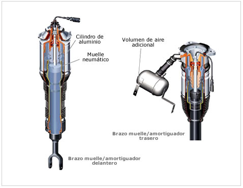

sabeis como funciona la suspension neumatica que montan los A8 Q7 y coches similares,el cuerpo del amortiguador no lleva muelle,(lo lleva interior) y esta compuesto por dos cilindros en uno se acumula el aceite del amortiguador y en otro el aire que es mantenido a presion por un pequeño compresor, en el fondo del amortiguador ahi una valvula amortiguadora y a los lados una bobina electromagnetica, alguien me puede explicar como interactua con los demas componentes ...

Respuesta de esmeralda sobre el tema suspension neumatica
foto

jajajaj como te conoces las paginas ajjajajja, hoy he preguntado y me habian dicho que podia ser que actuara como un sensor que posicionara la altura del amortiguador, pero resulta que crea una fuerza electromagnetica con el muelle del amortiguador absorviendo energia.
por cierto que ahi un mercedes en el taller que llevaba el jefe un par de dias liao con el con la suspension delantera,y a tenio que venir el electricista ajjajjaj pq no tenian ni idea, y resulta que lo que tiene es lo mas logico el motor del compresor del aire roto ajajajajaj en fin un saludo
