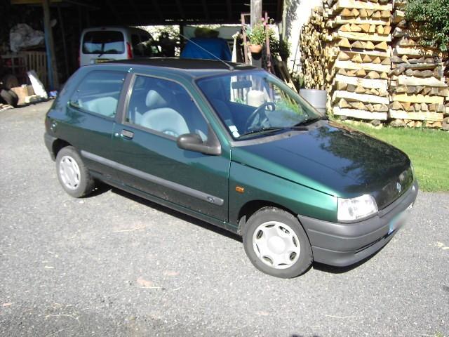

Hola Tengo un Renault Clio Chipie el cual me ha salido muy bueno, pero hace algun tiempo en cualquier velocidad 20 km/h o 80 km/h se pega unos tirones muy molestos, se notan mucho mas cuando voy a baja velocidad. Tambien he notado que cuando lo enciendo por la mañana el motor anda como reloj pero cuando toma temperatura y paro en un stop anda muy bajo y casi parandose... yo no soy muy entendido en mecanica pero si me pueden ayudar se los agradeceria.
