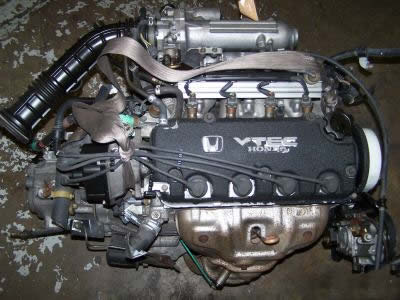

Nota:
El Motor es un D15, el Mismo de la Foto...
