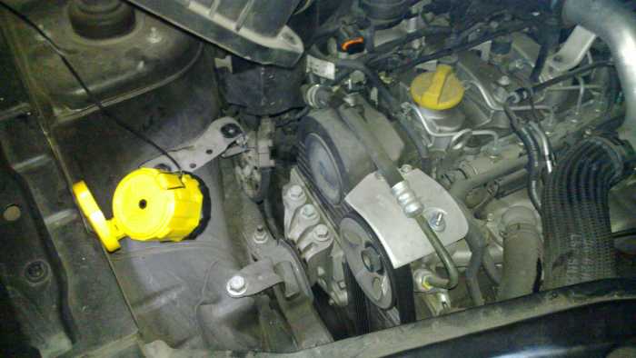

HE DECIDIDO REALIZAR LAS MANTENCIONES DE LA CAPTIVA PERO NO ENCUENTRO DONDE VA EL ELEMENTO DE FILTRO DE ACEITE ALGUIEN DE USTEDES PUDIERA AYUDARME GRACIAS
17 años 3 semanas antes #9634 por kikemec
Respuesta de kikemec sobre el tema MANTENCION DE CHEVROLET CAPTIVA
si te entiendo bien, lo que buscas esta a uno de los costados del motor, es un recipiente plastico de color negro, que en la pate superior tiene un cuadrante de 22mm si mal no recuerdo, lo sacas y abres esa tapa dentro del recipiente esta el elemento que se acemeja a un filtro de aire circular como el de los furgones y es igual al filtro del peugeot.
14 años 10 meses antes #29041 por alfredonelson
Respuesta de alfredonelson sobre el tema MANTENCION DE CHEVROLET CAPTIVA
EL FILTRO DE ACEITE VA DEBAJO DEL FILTRO DE COMBUSTIBLE EN LA 2.0 LS.RETIRE LAS TUERCAS CON LLAVE DE 10MM DEL FILTRO DE COMBUSTIBLE RETIRARLO AL LADO Y ENCONTRARA DEBAJO EL FILTRO D ACEITE ABRIR CON DADO DE 27 MM
ATTE.
14 años 10 meses antes #29339 por pmartis
Respuesta de pmartis sobre el tema MANTENCION DE CHEVROLET CAPTIVA
Idem.
Tras desmontar el filtro del aire localicé el filtro del aceite debajo del de gasoil.
Mi Captiva es el LTX 2.0 Diésel. Y también creo que es una llave de 27 mm ya que tras desmontar el filtro del aire y volver a montarlo he dejado para otro día el cambio de aceite, lo comprobé aproximando una llave fija de 27 por el pequeño hueco que me quedó libre.
