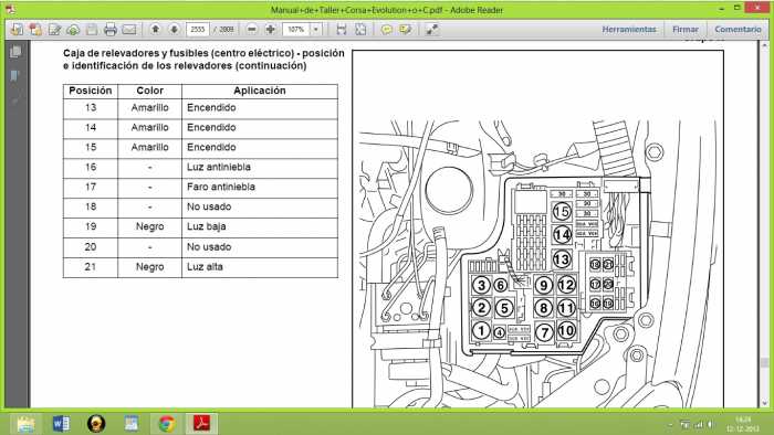

12 años 10 meses antes #44345 por maticoco
Respuesta de maticoco sobre el tema problema electrico corsa evolution o corsa c
El siguiente usuario dijo gracias: da1976
12 años 10 meses antes #44346 por maticoco
el numero 19 es un rele
