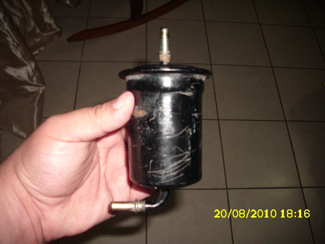

2. al no detectar mas fallas con el scaner, reviso la bomba de combustible, la cual estaba bien, pero el filtro de combustible resulta que estaba totalmente tapado, segun lo que me dijo el mecanico, este andaba solo al 30% de la capacidad del filtro, les cuento al parecer el filtro de combustible nunca habia sido cambiado, estamos hablando de 10 anos. (les adjunto foto)

ya traje el carro a la casa y en el trayecto del taller aqui, no me fallo y hasta note una pequena mejoria en el desarrollo del motor, pero vamos a ver, le dejo una foto del filtro de combustible para que lo miren.
