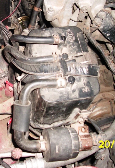

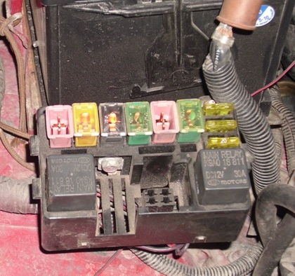

Caja Relays
Sensor que Cambie
Calister que no tenia conectado cuando lo compre

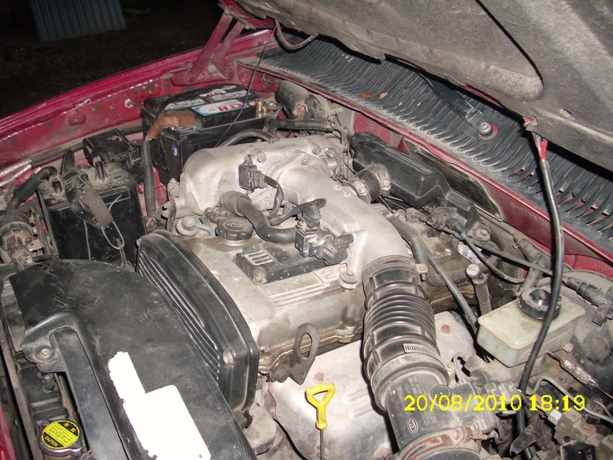

Motor de mi kia

caja relay

15 años 11 meses antes #15560 por alfoxo1
Respuesta de alfoxo1 sobre el tema AYUDA URGENTE KIA SPORTAGE 2000
hola amigo...
haber dices. 1. k pierdes potencia.
2. se detienne el motor
3. las luces de encecido quedan prendida
una prueba simple para detectar si seria bomba de combustible
es colokar un voltimetro en la alimentacion de la bomba como son dos + y - cable solamente. no es complicado colokar.
en el momento de k te arroje la falla. ver el voltimetro si realmente se corto la alimentacion. si es asi entonces el rele de la bomba.... :cheer:
